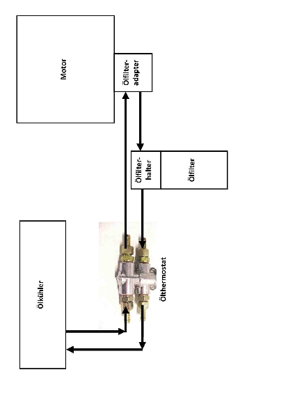

Hier mal das Bild.
Wie gesagt, das Thermostat hab ich auch verdreht eingebaut. Also quasi so wie es liegt und nur um 180° gedreht. Zu sehen ist das in den Bildern - dort sind die beiden Einbaupositionen gezeigt.
Eigentlich sollte es doch mehr oder weniger egal sein. Kalt fließt das Öl (bildlich gesprochen) im U, warm sollte es dann jeweils gerade durch fließen.

DokaMan Berlin #21, Berlin, Dienstag, 29. Oktober 2013, 21:49 (vor 4671 Tagen) @ moses
sieht doch richtig aus denke ich. Ist der Kühler frei? Mal nur einen Schlauch nach dem Thermostat verbauen zum testen.

Harros Surfjoker ⌂ @, Umland Hamburg, Donnerstag, 31. Oktober 2013, 18:12 (vor 4669 Tagen) @ moses
Moin,
verstehe Dein Problem gerade nicht so richtig, der Kühler kühlt, denn Du hast nachher geringere Öltemperaturen als vorher und der Thermostat macht bei irgenwo vor 100 Grad auf. Zu kalt soll das Öl auch nicht sein. Das Anschlusschema ist auf jeden Fall richtig.

moses, Syrgenstein, Freitag, 01. November 2013, 15:19 (vor 4668 Tagen) @ Harros Surfjoker
Hi
Eigentlich sollte das Thermostat bei 80°C der Querschnitt Richtung Kühler ganz frei geben. So geht es aus der Produktbeschreibung hervor und so wollte ich es auch haben.
Wenn ich also 100°C im Rücklauf habe und gleichzeitig der Kühler quasi kalt ist (nur an einer Ecke warm = ca. 30°C) dann stimmt da doch was nicht.
Vielleicht schau ich mal mit kochendem Wasser ob das Thermostat schaltet. Wobei schauen nur bedingt geht. Ich kann halt in das Gehäuse bei den Bohrungen rein schauen...
