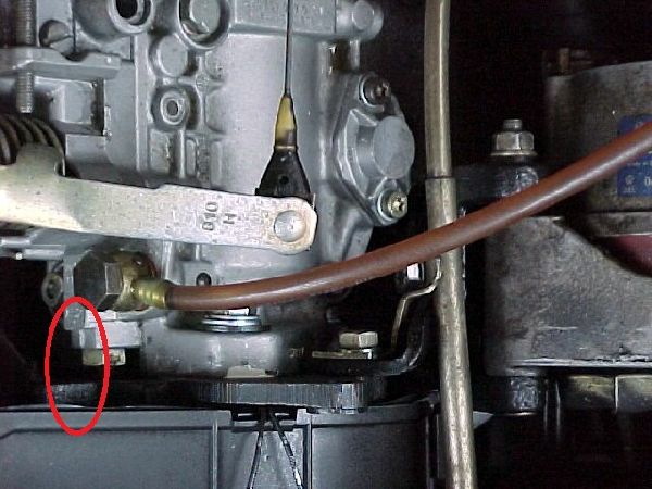

dann stimmt schon die Grundeinstellung der Steuerzeiten nicht. Also erstmal Zahnriemen runter, Kurbewelle auf OT stellen, dann Nockenwelle so drehen das das Lineal reinspasst und dann das Rad der ESP so stellen, das der Dorn zum Abstecken sitzt. Danach die ESP mit abgestecktem Dorn so drehen, das die Nut im Halteblech für die ESP mit dem kleinen Anguss am Gehäuse der ESP fluchtet. Dann den Riemen auflegen und spannen und dann Förderbeginn einstellen.
im rot markierten Bereich sind die beiden Markierungen
