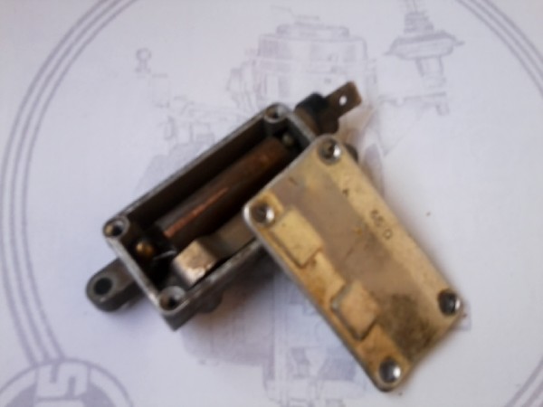

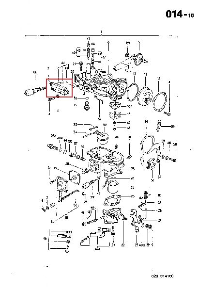

Hallo Leute,
könnt ihr mir helfen ich suche ein abschaltventil für das zusatzgemisch eines Solex PDSIT 2 Doppelvergaser.
Dieser Wiederstand hat 65ohm nur bei mir ist innen der kontakt gebrochen und lässt sich nicht mehr anlöten.
wisst ihr wo ich dieses noch herbekommen könnte? oder alternative bzw selbsthilfen.
Ich sag herzlichen danke
Gruß olli

Sven_T3WBX_2.1, Dienstag, 03. April 2012, 06:00 (vor 5246 Tagen) @ Olli-HiHo
Hallo Olli,
Schau dir doch mal den nachfolgenden Link an.
Ersatzteile Solex
Hoffe das Hilft dir weiter.
Gruß Sven

Olli-HiHo, Dienstag, 03. April 2012, 14:28 (vor 5246 Tagen) @ Michael Dege
ich sag danke für eure info....
beim ruddies hab ich auch schon angefragt....
bekamm folgende Antwort:
so ein Ventil kann ich nicht mehr liefern.
Damit der Verbrauch erträglich bleibt : Ventildeckel öffnen und den kleinen Kegel entfernen und wieder montieren.
Bleit dann immer ohne Zusatzgemisch ! wird im kalten mal ausgehen.
Vor dem Start einmal mehr Gas geben. ??
Mit freundlichen Grüßen / best regards
aus Dallgow / Berlin-Brandenburg
Jürgen Ruddies
Könnt ihr das bestätigten?
