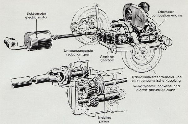

![[image]](images/uploaded/201204011241184f784cee68f28.jpg)
![[image]](iages/uploaded/201204011242484f784d489fb33.jpg)
Ich hoffe das Dies Zeichnung aufgeht, wenn nich kann ich es nur als Anhang per Mail schicken.
Kann ich das kaufen?

Ich bin am Ball,
einfach ist es einen Gabelstapler Motor
mit 6x 6 Volt Batterien ein zu bauen den Rest der zu fehlender Teile findet man auch in Gabelstarter Zubehör.
In den Gleichen Jahren gab is in den USA einen Umbausatzt für Buggies und Käfer nur $ 999.- da benutzte man einen Starfighter Anlasser mit 36 Volt.

hier mal das Bild mit Zusammenhang, es geht um einen T2.
http://www.meinklassiker.com/de/magazin/0/0/3359
