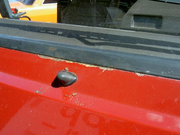

Schön, so brauche die Spezies nicht nur ne neue Scheibe
Oliver 205R14Syncro @, Montag, 09. März 2009, 09:32 (vor 6456 Tagen) @ Rico JX
sondern auch noch ne Lackierung rund um den Scheibenrahmen. Herrlich, wie glatt sich manche anstellen und sich dabei auch noch filmen.
Brilliant!
Rico JX ⌂ @, Regensburg, Montag, 09. März 2009, 09:51 (vor 6456 Tagen) @ Oliver 205R14Syncro
und sich dabei auch noch filmen<
Hallo Oliver,
...besser noch! Das Video auch noch voller Stolz im Internet veröffentlichen :uhps:
Gruß Rico
