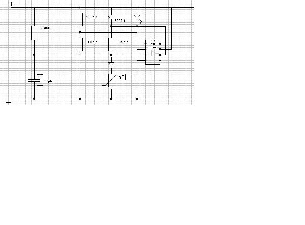

Genaugenommen trocknet meist der Kondensator aus, wodurch die Spannung an den OPV-Eingängen niemals gleich hoch werden kann, obwohl er voll aussteuert.
(Könnte man evtl auch nachmessen, ob der i.O. ist)
Die Ladezeit des Kondensators ist die Zeit, die die LED nach dem Einschalten der Zündung weiterblinkt.

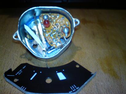

Hab nen VDO Eingebaut,für die Wassertemperatur.
Habe den Kondensator für par Ct getauscht.
Alternativ, kann man natürlich auch nach nem intakten Instrument suchen.
Allerdings unterscheiden sich die Zifferblätter bei Einheiten mit bzw. ohne Drehzahlmesser/Uhr
Hier noch ein Par Bilder und Schaltplan der Platine im Instrument:
