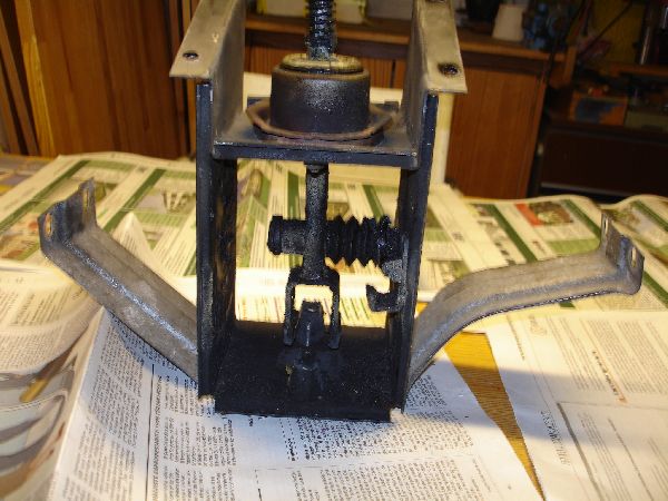

hier ein Bild von meiner JX (3H) 5-Gang. Auf der rechten Seite ist der Anschlag für den Rückwärtsgang zum runterdrücken wenn ich es richrig erinnere. Dort muss man auch das Spiel einstellen.
Es gibt dann noch einen Ring mit Inbusschraube auf dem Schalthebel, an dem man den Weg zum Runterdrücken einstellen kann?
.... Wenn es einer besser weiß bitte korrigieren:smoke:
Hoffe es hilft. Viele Grüße Simon
