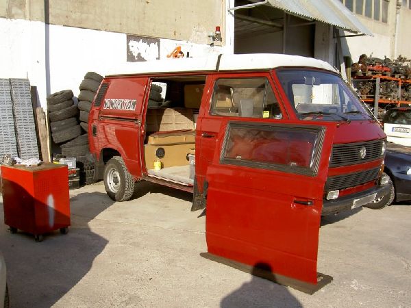

Hallo
Heißt das das ich Fenster aus einem Bus mit diesem speziellen Dichtungsprofil
in einen Kastenwagen einbauen kann wenn ich nur die Ausschnitte entsprechend in Tür und Seitenwand reinsäge?
exakt so ist das gedacht.
Durch das Profil sind die Fenster allerdings nicht bündig mit Karosserieaußenseite sondern stehen um halbe Fenster"dicke" nach aussen. Das gleiche gilt für Campingfenster(die nicht in den originalen Ausschnitt eingesetzt werden).
Bündig geht nur mit Rahmen einschweissen.
So sieht das mit Campingfenstern aus (btw die Tür ist auch abzugeben :-) ):
