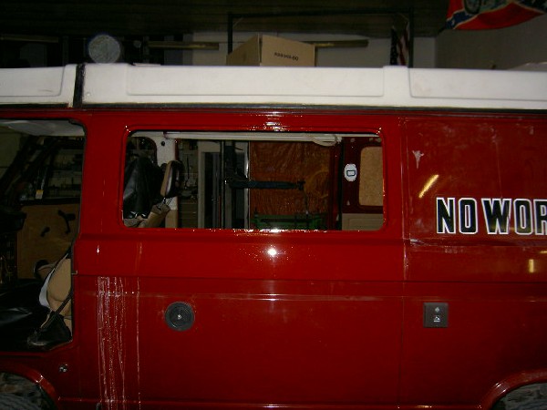

somit verhindert man Blechdoppelungen. Wenn man stumpf schweißt immer schon langsam und im Pilgerschrittverfahren, immer wieder abkühlen lassen und großzügig Hitzeschutzpaste verteilen.
Das klappt schon, alle Teile die man TÜV-technisch einstumpfen darf habe ich stumpf geschweißt.
Bei tragenden Teilen lassen die Doppelungen mit Lochpunktungen leider nicht vermeiden.
Außerdem sieht das Bat-Blech mit dem stumpf eingeschweißten Ersatz originaler aus.
P.S. Stumpf eingescheißter linker Scheibenrahmen:
