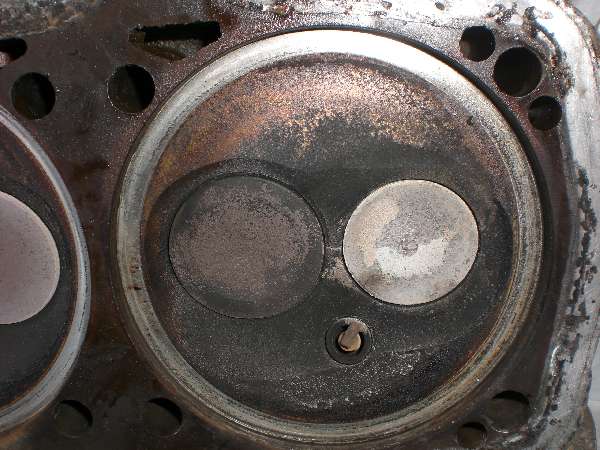

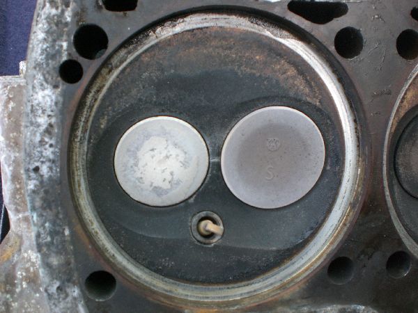

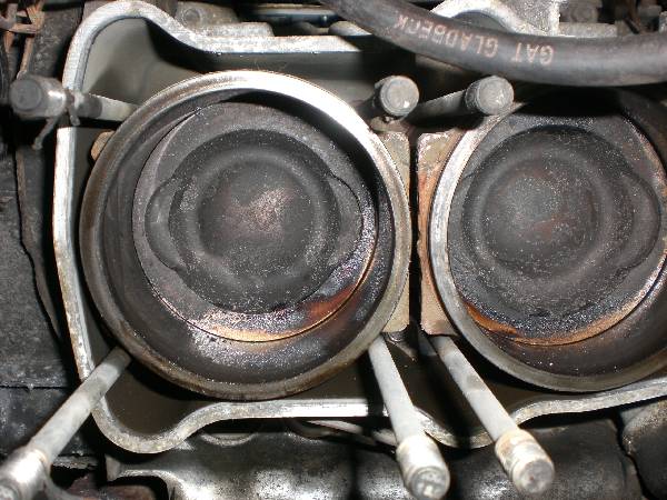

Axel WBX ⌂ @, Stuttgart, Donnerstag, 30. September 2010, 09:24 (vor 5889 Tagen) @ Axel WBX
Soooo, hab gestern mal Bilder von den Kolben und dem ZK gemacht, damit ihr euch das einmal ansehen könnt. Xaver, sieht es so aus, wie von dir vermutet?
Noch ne andere Frage, die Kolben sind schon die vom MV, oder? Ich hätte echt gedacht, dass da DJ Kolben drin sind, weil der Verbrauch echt niedrig ist...!

Xaver, Freitag, 01. Oktober 2010, 16:43 (vor 5888 Tagen) @ Axel WBX
Wenn man sich die ZK im Geiste umdreht, passen die gut zu den Kolbenbildern.
Das schwarze an der sonst blank sein müssenden ZK-Dichtringflächen passt zum Fehlererscheinungsbild.
das Bild zeigt MV Kolben
Du spricht von einem niedrigen Kraftstoffverbrauch?
Das könnte die sehr helle Färbungen der Ventilteller erklären. Die Lambdaregelung was den Kraftstoffzulauf korrigiert könnte schadhaft sein. Die Ventilteller und das Kerzenbild ist im Normalbetrieb dunkler.
Der über die Zylinderkopfdichtung einspritzende Wasserdampf könnte die Zylinderfüllung mit Luft/Benzin-Gemisch beeinflussen. Was zur Abmagerung führt. Die ZK werden überhitzt, weil weniger Wärme vom Frischgas zur Kühlung aufgenommen werden kann.
