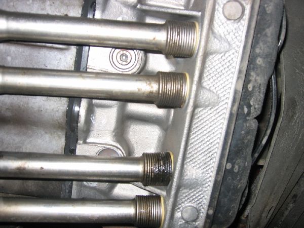

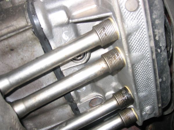

LarsT2b/T3Syncro @, Montag, 16. März 2009, 17:56 (vor 6449 Tagen) @ Oliver 205R14Syncro
Hey Oliver,
besser konnte ich die Fotos nicht machen, da der Bus nur auf der Straße steht - hoffe du erkennst trotzdem das was du gern wissen möchtest. Ansonsten sag Bescheid, vor allem ob es nun nach deiner Einschätzung ein AMC Kopf ist oder nicht :-) !!!
gruß, Lars

Oliver 205R14Syncro @, Dienstag, 17. März 2009, 08:17 (vor 6449 Tagen) @ LarsT2b/T3Syncro
Hallo Lars,
ich hätte sagen sollen "von oben". Ich erkenne es nicht...
Egal, ich habe versucht mich schlau zu machen: entgegen allen Ankündigungen kann VW Classicparts augenscheinlich *ORIGINALE* Köpfe liefern. Fragt man 025 101 065CX ab, bekommt man lieferbare originale Köpfe und kein Classic Part zurück.
Somit würde ich fast vermuten das Du originale Köpfe hast. Dann bleibt wenigstens das Ventilproblem aus, wenn auch die Geldbörse etwas leichter geworden ist.

LarsT2b/T3Syncro @, Dienstag, 17. März 2009, 12:35 (vor 6449 Tagen) @ Oliver 205R14Syncro
Ui das wäre ja echt nicht schlecht :-) kann aber später nochmal versuchen eins von oben zu machen... da ist nur soviel im weg das es gestern nicht richtig hingehauen hat.
die ET-Nr ist laut Rechnung die 025 101 065 CC X
