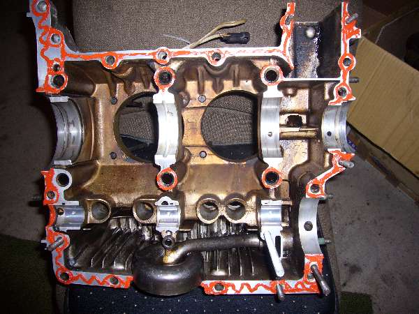

[img][img]Hallo Bullifreunde,
Habe da einen massiven Ölaustritt an meinem luftgekühlten 2l CJ-Motor, und würde da gerne eure Meinung dazu hören. Das Öl scheint hinter dem Schwung auszutreten, Menge schätze ich auf 0,5 Liter pro Minute. Ist schlagartig aufgetreten, für den KW-Simmering ist das MM etwas zu viel, oder? Das Öl rinnt komischerweise nur nach links (also Richtung Fahrerseite) so dass ich zuerst angenommen habe, dass es von den Stösselschutzrohren kommt, welche ich (umsonst) soeben neu gemacht habe. Kann es ein Stopfen einer Ölbohrung sein (siehe Bild)? Wenn ja, ist das zu reparieren, oder muss ich den Block kübeln?

Aus der Ferne würde ich sagen, den CJ noch nicht gleich in den Kübel hauen. Erst mal ausbauen, Schwungrad ab und die Kanalstopfen und den WeDi begutachten. Dann danach eventuell erst kübeln oder tonnen.

der mittlere Stopfen (Nockenwelle) wird lt. der Werkstatt meines Vertrauens nach Trennen der Gehäusehälften eingelegt :ba: , hoffentlich isses nicht der. Über weitere Antworten würde ich mich freuen, besonders darüber, ob man sich den Wellendichtring Umbau selber zutrauen sollte (Motor abbauen hab ich schon mal gemacht)

Den Nockenwellen-Gehäuse-Dichtungsdeckel halte ich nicht für die undichte Stelle. Ist ja kein Drucköl dahinter, ebenso wie hinter dem WeDi kein Druck aus dem Ölpumpenkreis ansteht. Hinter den anderen Stopfen die von aussen eingeschlagen werden konnen, befinden sich Kanäle die zum Schmierkreis gehören.

muss diesen alten thread nochmal aufwärmen, habe heute die Schwungscheibe von meinem CJ runtergenommen und musste feststellen, dass eine Stopfen aus einer Bohrung eines Ölkanals rausgefallen ist (siehe Bild). Frage: kann sowas repariert werden? Wie? Habe vorher noch nie gehört, dass sowas passieren kann. Fahre gerade mit einem anderen CJ und mache mir Sorgen, ob die Zuverlässigkeit solch alter Motoren für Urlaubsreisen noch ausreicht ...
Außerdem hat die Schwungscheibe Risse - die muss ich wohl kübeln. Wie passiert sowas? Übler Fahrstil?

... Curil hab ich, soll ich das Ding damit wieder rein pappen und gut ist? Habe da etwas Bedenken ... was würde ein Motorenaufbereiter damit tun?

Das Problem ist, dass Der Stopfen in eine Nut reingedrückt wird. Deswegen muss man zum Einsetzen des Stopfens die Gehäusehälften trennen. Ich bin mir momentan nicht sicher, wieviel Druck auf der Galerie ist, ergo, ob man eine Methode finden kann, das Leck abzudichten, ohne die Hälften zu trennen.
Also ich bin kein richtiger Freund von CURIL. Das Zeug härtet aus und wenn sich dann kleine Risse bilden, dann sifft's. Ich hatte meinen alten AS Motor so zur Tropfsteinhöhle umfunktioniert.
Ich verwende nur noch Dirko HT und habe damit sehr gute Erfahrungen gemacht.

Danke für die Antwort. Die Schwungscheibe werde ich auf jeden Fall ersetzen. Zum Stopfen: es ist der, den ich auf dem Foto mit der Spitzzange halte. Der ist MMNG nicht zwischen den Gehäusehälften. Schaut aus, als ober er aus Alu ist und ohne zusätzliche Dichtmittel eingesetzt ist (bzw. war)

Ok, so genau habe ich das Foto nicht betrachtet. Was genau das für Verschlussbolzen sind, weiß ich auch nicht genau, Auf dem Foto erkennt man nur, dass am Nockenwellenlager noch ein Abgang nach hinten geht. Ich vermute mal, dass die Schmierung des letzten Hauptlagers über diese Galerie geht und dass da dann auch Druck drauf ist. Ergo, der Stopfen sollte gut fest drin sein und nicht einfach mit Loctite o. Ä. reingeklebt werden.
ich würde am besten mal bei einem Motoreninstandsetzer nachfragen. Ich vermute, dass der reingepresst wird. Vorher kalt gemacht im Eisfach und dann reingepresst. Sollte man mit einer Schraubzwinge oder ähnlichem auch hinbekommen.
