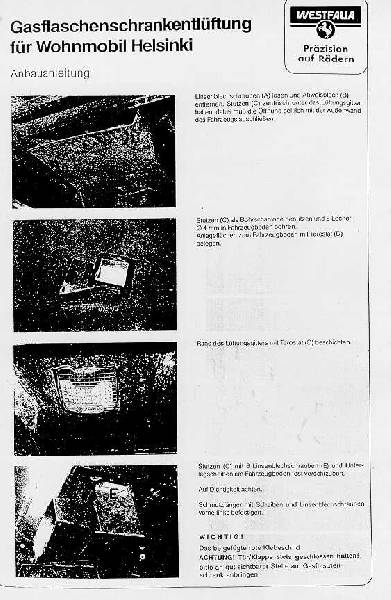

Hans, Dienstag, 10. Februar 2009, 18:21 (vor 6392 Tagen) @ Joni
das brauchst Du, ich hoffe man kann es erkennen...
Hans

Hans, Donnerstag, 12. Februar 2009, 21:08 (vor 6390 Tagen) @ Joni
hier ist eines, sieht man schlecht. Das Ding ist so eine Art Trichter, der zur Seite weggeht damit die Abgase vom Auto weggeleitet werden...
wenn Du den Trichter wird direkt an das eckige Loch unter der Truma geschraubt
