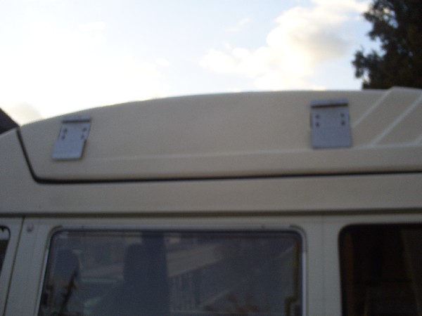

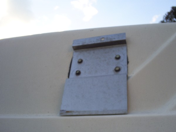

fabi @, Montag, 22. Februar 2010, 16:55 (vor 6020 Tagen) @ Michael Dege
also ich habe zwar kein richtiges hochdach aber ein halbes:-) ich habe zur befestigung eines dachgepäckdrägers oder surfbrett vier bleche gebogen und montiert...bei interesse kann ich dir gerne detailaufnahmen zukommen lassen!

fabi @, Sonntag, 07. März 2010, 20:49 (vor 6007 Tagen) @ fabi
[image][image]
