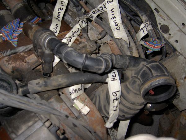

4. Wie kennzeichnet ihr zusammengehörige Schlauch-, Kabel- Steckverbindungen?
Mit ner Krepp/Tesa/Tapeschlaufe und nem Edding(wasserfest)

Oliver, der gearde auf den JX auf MV/DJ umbaut und den Spender mit 140TKm *komplett* neu gemacht hat.[image]
