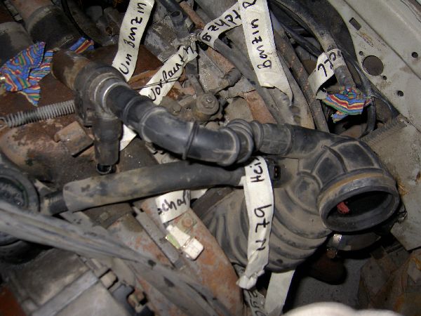

Fugenrost @, Leipzig, Dienstag, 19. Januar 2010, 18:39 (vor 6141 Tagen) @ Fugenrost
Hallo, danke für Eure tatkräftige Unterstützung !!!
Ich bin gerade drauf und dran eine Bestellliste für Dichtungen, Schrauben, Muttern, etc. fertig zu machen. Falls Euch noch etwas einfällt, was bei 150tsd unbedingt neu zu machen ist, bitte einfach mal reinbrüllen.
Ich habe mir ja nur einen nackigen SS-Motor gekauft (ohne Ansuagbrücke und dergleichen).
1. Kann ich alle Teile soweit verbaut lassen und nur den Rumpf samt Träger und Abgasanlage abbauen und unten herausnehmen?
2. Ansaugbrücke erstmal in die Luft hängen und an Tauschmotor befestigen? Oder geht das nicht so einfach?
3. Genügt es fürs erste die Öffnungen mit Panzertape zu verschließen, oder doch eher saubere Stofflappen?
4. Wie kennzeichnet ihr zusammengehörige Schlauch-, Kabel- Steckverbindungen?
5. Ich habe keine Hebebühne und hab auch schon von sehr tragischen Verletzungen gehört. Was ist beim Aufbocken zu empfehlen?
So viele Fragen, es ist euch zu verzeihen, wenn ihr keine Lust habt zu antworten
Danke für Alles !!!
hat schon manch Einer versucht ein Pferd ...
Xaver, Dienstag, 19. Januar 2010, 21:16 (vor 6141 Tagen) @ Fugenrost
Mit ner Krepp/Tesa/Tapeschlaufe und nem Edding(wasserfest)

Fugenrost @, Leipzig, Dienstag, 18. Mai 2010, 20:34 (vor 6022 Tagen) @ Fugenrost
Hallo liebe Mithelfer,
danke für eure zahlreichen Beiträge! Nach langem Warten wurde der kleine Kumpel heute nach der Motorüberholung gestartet und läuft erste Sahne. :-) :-) :-)
Auf eure Ratschläge hin hab ich den MV in der Nachbarwerkstatt von einem wirklich erfahrenen Meister überholen lassen. Dabei wurden nur wenige Teile des ersteigerten "SS" mitgenutzt, der eigentlich ein MV ist, und alles ist gut :-) OH HAPPY DAY
Ich hab damals relativ naiv die 500 EUR für diesen angeblich einbaufertigen Motor bezahlt und er war eigentlich zu 70% Schrott. Da braucht es schon ein geschultes Auge. Wie in meinem Fall reicht gutgläubige Hoffnung nicht aus. Also an alle Optimisten: Fachmann mitnehmen!
