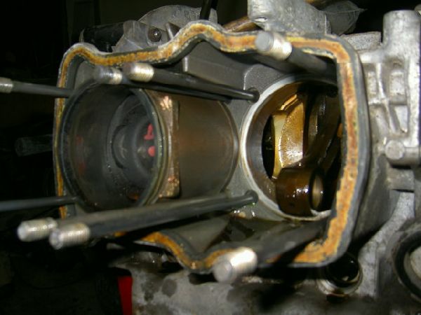

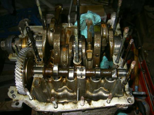

Oliver 205R14Syncro @, Montag, 16. November 2009, 09:49 (vor 6207 Tagen) @ mysticranger
Nur das Du mal siehst worum es geht.....
Ist einer dieser Bolzen abgerissen musst der Block auseinander:
Hier würde es reichen den Zylinderkopf runterzunehmen:
