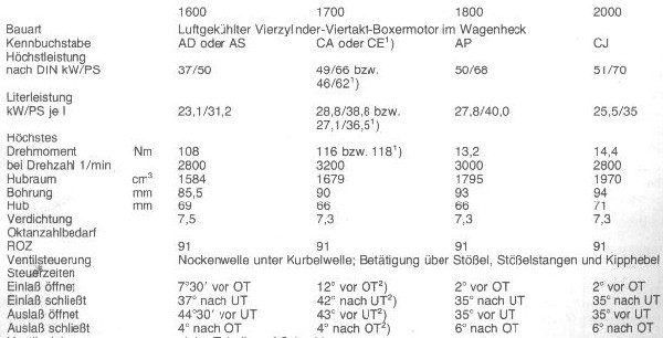

40er Weber wohl überdimensioniert für die Köpfe? Hmm Vopo nockenwelle war ja ne 'Idee.
Ja , nur leider hatten die 100Ps-GB-Motoren die gleiche NW wie der CJ...
Die einzigen "schärferen" Nockenwellen aus dem VW-Porscheregal waren die vom 1700 CA mit 66PS und die 1700er Porsche/411/412-Motoren (z.B. W-Motor).
Schau mal hier:
Du siehst, der 1700er hat die längsten Ventilöffnungszeiten. Allerdings sind beide Nockenwellen mit 226° (CJ) und 234,5° (CA,CE,W...) beide lächerlich kurz. Nur mal zum Vergleich: Ein T3 Wasserboxer hat 276°.
