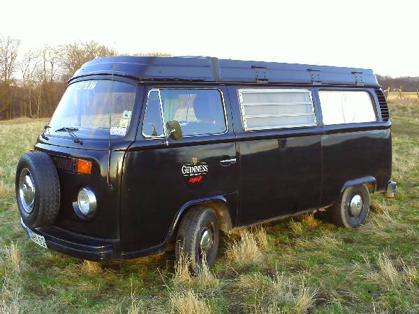

Pubpaddy, Samstag, 05. September 2009, 11:31 (vor 6277 Tagen) @ Micha(el T2b)
[img]http://[/img]
das is meiner - seit 15 Jahren...und er soll es noch laaaaaaaaaange bleiben.
