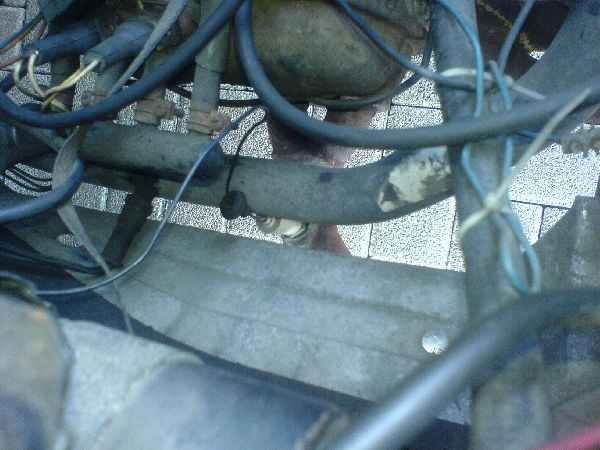

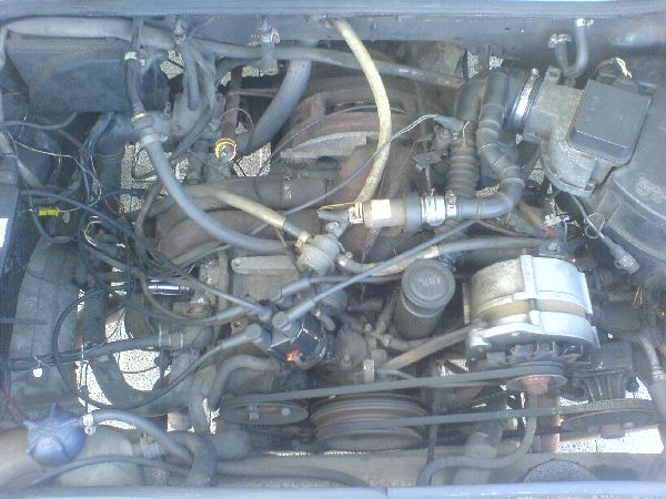

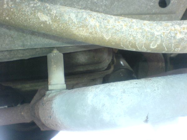

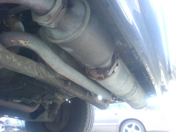

kb1698, Freitag, 12. Juni 2009, 21:49 (vor 6273 Tagen) @ DokaMan Berlin #21
Hier sind mal ein paar Motor-Fotos von mir. Das Kabel von der (vermuteteten) Lambdasonde geht in kein HJS-Steuergerät, so eins finde ich leider nicht, sondern verschwindet in der Ummantelung eines dicken Kabelstrangs...
Viele Grüße,
kb1698[image][image][image][image][image]
DJ-Motor mit Original-Kat???
DokaMan Berlin #21, Berlin, Freitag, 12. Juni 2009, 22:37 (vor 6273 Tagen) @ kb1698
das sieht alles nach einen MV aus der hatte ja serienmäßig Kat. Schau mal auf den MKB. Das Steuergerät ist bestimmt an der Motoraumschräge oder? Such mal die VW-Nummer auf dem Teil.
