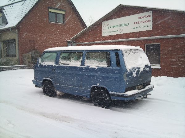

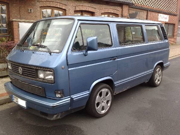

wipeout1980, Mittwoch, 29. Dezember 2010, 00:39 (vor 5706 Tagen) @ detric
OK, der Thread ist mittlerweile alt...
Aber ich wollte wenigstens mal verkünden, dass mit Hansen Motorsport alles super geklappt hat.
Kann ich nur jedem empfehlen.
Die Adapter waren teuer (370€) sind aber jeden Cent wert.
Und ich kann im Winter jetzt sogar Passat 16" Felgen fahren, was die Winterreifenbeschaffung angenehm günstig macht.
Bilder hab ich mal angehängt.
Dickes Danke noch mal an Jens von Hansen!
